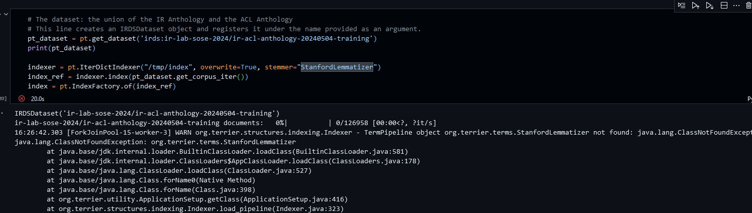

Nun habe ich Stemming wie im Tutorial implementiert, jedoch bekomme ich bei stemmer=None und stemmer=“PorterStemmer” jeweils folgenden output:
Des weiterin soll Kovertz stemmer und Lemmatization eingebaut werden (laut Tutorial und https://tira-io.github.io/) beides sind jedoch keine Option des Inputs “stemmer”
, angenommen ich implementiere es wie im Tutorial
wie kann ich es dann mit geben / verwenden

Das klingt doch schon mal nach einem super start!
Ich hab das gerade nicht mehr ganz im Kopf, wenn ich mich recht errinnere nutzt PyTerrier das, was in stemmer="XY"
übergeben wird um die Klasse XY
im package org.terrier.terms
zu laden, die dafür im ClassPath sein muss.
D.h., wenn sich lemmatizer = autoclass("org.terrier.terms.StanfordLemmatizer")()
laden lässt, müsste ``stemmer=“StanfordLemmatizer”` auch funktionieren.

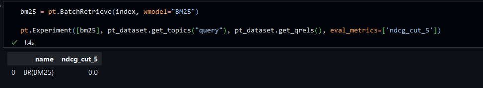

ir-lab-sose-2024-ir-nfmj/baseline-retrieval-system/baseline-retrieval-system.ipynb at 83722128443af7524948375a178c7a381082c885 · tira-io/ir-lab-sose-2024-ir-nfmj · GitHub, ich merk gerade das beim indexing irgendetwas noch nicht geht, da kommt " Indexed 3 empty documents"
Hi, die Warnung sagt nur, dass es 3 Dokumente gibt, die leer sind. Das ist ok, das kann passieren, sind ja insgesamt knapp 150 000 Dokumente, dass da mal ein paar leer sind (vielleicht auch nur nach stopword removal) klingt plausibel.
Was ich dort noch sehe: PyTerrier schneidet die Document-IDs ab, das ist der Grund, warum dort ein ndcg von 0 erzielt wird. (z.b., die Dokument-ID ist 2004.cikm_conferenc
, da fehlt noch etwas.)
Um das zu lösen, müsstest du diese Zeile:
indexer = pt.IterDictIndexer("/tmp/index", overwrite=True, stemmer='PorterStemmer')
Zu dem hier ändern;
indexer = pt.IterDictIndexer("/tmp/index", overwrite=True, stemmer='PorterStemmer', meta={'docno': 75, 'text': 4096})
Das meta feld sagt hier, dass die docno 75 zeichen lang sein soll, was für den corpus hier ausreichend ist.
